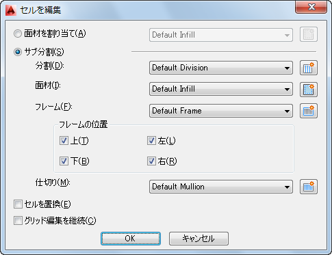

    [セルを編集]ワークシートが表示されます。
  6. 選択したグリッドのセルを編集します。
    次の操作を行いたい場合... 次のように操作します...
    選択したセルに面材を割り当てるには [面材を割り当て]を選択し、面材の定義を選択します。[セルを置換]をクリアし、[OK]をクリックします。
    新しい面材で選択したセルを置き換えるには [面材を割り当て]を選択し、面材の定義を選択します。[セルを置き換え]を選択し、[OK]をクリックします。
    新しい面材を作成し選択したセルに割り当てるには をクリックし、[デザイン規則]ワークシート上で値を指定します。
    分割、面材、フレームで選択したセルを分割するには [区画]を選択します。
    区画したセルに分割を追加する 分割定義を選択します。
    新しい分割を作成し選択したセルに割り当てるには をクリックし、[デザイン規則]ワークシート上で値を指定します。
    区画したセルの面材を選択するには 面材の定義を選択します。
    新しい面材を作成し区画したセルに割り当てるには をクリックし、[デザイン規則]ワークシート上で値を指定します。
    セルの区画後に作成したグリッドのフレーム定義を選択するには フレーム定義を選択し、[OK]をクリックします。
    セルの区画後に作成したグリッド上でのフレームの位置を指定するには [フレームの位置]で[上]、[下]、[左]、[右]を選択し、[OK]をクリックします。
    セルの区画後に作成した新しいグリッドのフレーム定義を作成し割り当てるには をクリックし、[デザイン規則]ワークシート上で値を指定します。
    セルの区画後に作成したグリッドのマリオン定義を選択するには マリオン定義を選択します。
    新しいマリオン定義を作成し選択したグリッドに割り当てるには をクリックし、[デザイン規則]ワークシート上で値を指定します。
    既存のセル面材をこのワークシートで選択したオプションで置き換えるには [セルを置換]を選択します。
    セルの区画後、グリッドのインプレイス編集を継続するには [グリッド編集を継続]を選択します。
  7. [OK]をクリックします。
