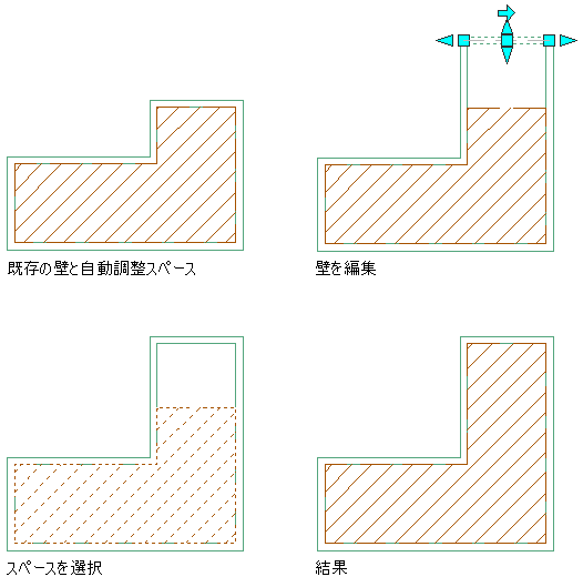

選択したスペースだけを更新することも、図面内のすべての自動調整スペースを更新することもできます。
手動更新は、次の場合に必要になる可能性があります。
- 自動調整スペースの自動更新が非アクティブになっていて、自動調整スペースの境界オブジェクトが変更された場合。
- スペースの自動更新が非アクティブになっている間に、新しい境界オブジェクトが追加された場合。
- 自動更新は、自動調整スペースを生成する際のいくつかの問題により、実行できません。
注: 旧バージョンでは、フリーズ状態または隠線状態のレイヤ上にあるオブジェクトは、スペースの更新に含まれませんでした。現在のバージョンでは、フリーズ状態または隠線状態のオブジェクトは、その[境界スペース]プロパティが[はい]に設定されていればスペースの更新に含まれます。
自動調整スペースの自動更新が非アクティブになっていて、境界オフセットを計算するために面積計算標準が選択されていると、標準の規則は、自動更新が再びアクティブにされたとき、またはスペースが手動で更新されたときにのみ、変更されたスペースに対して適用されます。
