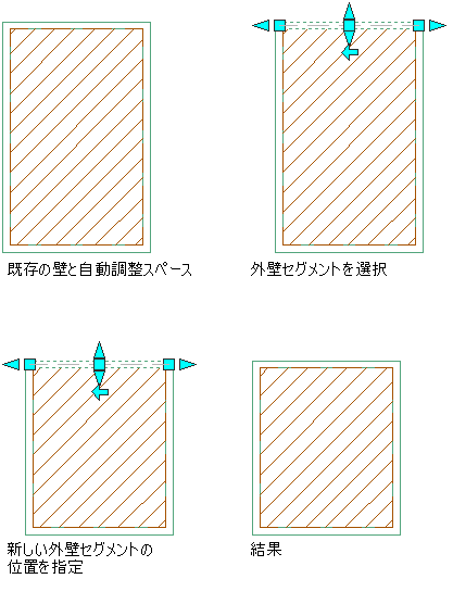

自動調整スペースは、境界オブジェクトによって定義され、境界オブジェクトが変更されると更新されます。境界オブジェクトに関する変更があったときには常に自動調整スペースを自動的に更新するよう設定したり、手動でスペースの更新を実行することもできます。
