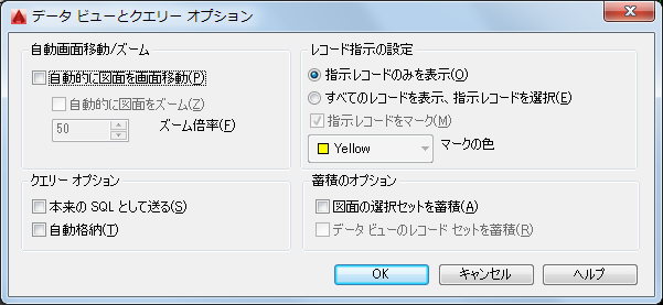

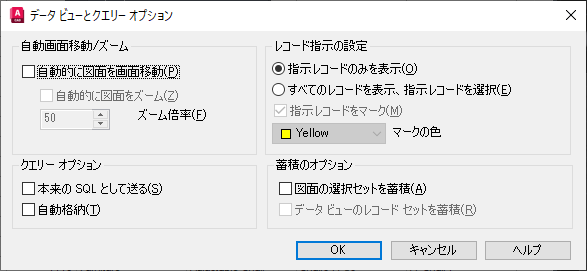

[データビューとクエリー オプション]ダイアログ ボックスを使用して、さまざまな表示オプションを設定できます。 これらのオプションは、レコード(またはグラフィカル オブジェクト)を選択したときに、それにリンクされているグラフィカル オブジェクト(またはレコード)をどのように表示するかを指定します。
[自動的に図面を画面移動]チェック ボックスをオンにすると、[データ ビュー]ウィンドウで現在選択されているレコードに対応するオブジェクトを表示できるように、自動的に図面を画面移動します。ただし、[データ ビュー]ウィンドウで複数のレコードを選択している場合、図面の現在のズーム倍率によっては、対応するすべてのオブジェクトを作図ウィンドウ内に表示できないことがあります。現在のレコード セットにリンクされているすべてのオブジェクトを表示できるように、自動画面移動モードのズーム倍率を設定できます。
[自動的に図面をズーム]チェック ボックスをオンにすると、現在のレコード セットに関連付けられているすべてのオブジェクトを表示できるように、自動的に図面をズームします。表示されるオブジェクト セットの範囲のサイズを設定するズーム倍率は、作図領域に対して定義されるパーセンテージに指定する必要があります。使用できる範囲は 20 パーセントから 90 パーセントで、既定値は 50 パーセントです。50 パーセントは、オブジェクト範囲の高さが作図領域の高さの 50 パーセントか、オブジェクト範囲の幅が作図領域の 50 パーセントであることを意味します。どちらか小さい方が適用されます。
次のリンク表示設定を指定することもできます。
  • [レコード指示の設定]:[データ ビュー]ウィンドウに、すべてのレコードを表示するか、グラフィカル オブジェクトの現在の選択セットに対応するサブセットのみを表示するかを指定します。[すべてのレコードを表示、指示レコードを選択]オプションを選択すると、リンクされたレコードをどの色で表示するかを指定できます。
  • [蓄積のオプション]:別のグラフィカル オブジェクトまたはレコードを選択したときに、それにリンクされている[データ ビュー]ウィンドウのレコードまたはグラフィカル オブジェクトの新しい選択セットを作成するか、前の選択セットに追加するかを指定します。
すべての使用可能なオプションの説明は、『 コマンド リファレンス』の「DBCONNECT[データベース接続]」の「[データ ビューとクエリー オプション]ダイアログ ボックス」を参照してください。
