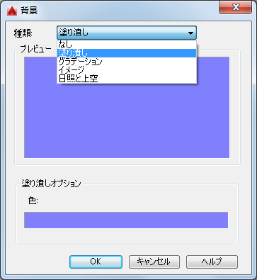

[背景]ダイアログ ボックス
名前の付いたビューの背景の種類、色、効果、位置を定義します。
オプション
次のオプションが表示されます。
[種類]
名前の付いたビューに適用できる背景の優先([なし]、[塗り潰し]、[グラデーション]、[イメージ]、または[日照と上空])が一覧表示されます。
[塗り潰し]
単色塗り潰しの背景を選択します。
[グラデーション]
2 色または 3 色のグラデーションの背景を指定します。
[イメージ]
背景にイメージ ファイルを使用します。
[日照と上空]
[日照と上空の背景を調整]ダイアログ ボックスが表示され、背景の日照と上空の位置、色、プロパティを指定できます。
[塗り潰しオプション]
[プレビュー]
現在選択されている色が表示されます。
[色]
[色選択]ダイアログ ボックスが開きます。
[グラデーション オプション]
新しいグラデーション背景に関する設定を指定します。
[プレビュー]
グラデーションが表示されます。
[3 色]
3 色のグラデーションを指定します。このチェック ボックスをオフにすると、2 色のグラデーションを指定できます。
[上方の色]
グラデーションの上方の色を選択します。
[下方の色]
[色選択]ダイアログ ボックスが開きます。グラデーションの下方の色を選択します。
[回転]
グラデーションの背景を回転する角度を指定します。[回転]オプションは、ソリッドまたはイメージの背景では使用できません。
[イメージ オプション]
プレビュー
選択したイメージが表示されます。
ファイル名
イメージ ファイルの名前とパスが表示されます。
[参照]
イメージ ファイルを選択し、[開く]をクリックします。
[イメージを調整]
[背景イメージを調整]ダイアログ ボックスが表示されます。
