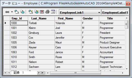

[データ ビュー]ウィンドウには、選択したデータベース テーブルにあるレコードが表示されます。[データ ビュー]ウィンドウには、さまざまなボタン、レコードを表示したり編集するためのグリッド ウィンドウ、レコード セットをナビゲートするためのさまざまなナビゲーション コントロールが含まれます。[データ ビュー]ウィンドウを開くと、[データ ビュー]メニューがメニューバーに追加されます。[データ ビュー]ウィンドウをドッキングするかアンカーするかを指定するには、タイトル バーを右クリックし、ショートカット メニューからオプションを選択します。
[データ ビュー]ウィンドウの外観は、使用するコンピュータのシステム設定によって決まり、これは Windows のコントロール パネルで変更することができます。セル内の文字は、システム ウィンドウの文字色で表示されます。データベース テーブルを読み込み専用モードで開いている場合、セルの背景は、システムの 3D オブジェクト ボタンの階調色(既定ではライト グレー)で表示されます。編集モードで開いている場合、セルの背景は、システム ウィンドウの色(既定では白)で表示されます。セルを選択すると、システムの選択項目の背景色と文字色で表示されます。

[データ ビュー]ウィンドウの[グリッド]ウィンドウ
データベース テーブルにあるレコードのサブセットが表示されます。レコードを選択するには、次の要素をクリックします。
  • 列見出し: その列のすべてのレコードが選択されます。列見出しをダブルクリックすると、その列のレコードが昇順にソートされます。列見出しをもう一度ダブルクリックすると、その列のレコードが降順にソートされます。
  • レコード見出し: 個々のレコードが選択されます。レコード見出しをダブルクリックすると、そのレコードのリンク先のすべてのグラフィカル オブジェクトが作図領域で選択されます。
  • グリッド セル: 指定したレコードの 1 フィールドが選択されますセルをダブルクリックすると、セルが編集対象として選択されます。
  • グリッド見出し: テーブル全体が選択されます。グリッド見出しをダブルクリックすると、編集セッション中に行われたすべての変更がコミットされ、[データ ビュー]ウィンドウが閉じます。
