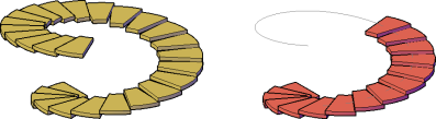

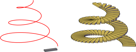

パス配列複写では、パスに沿って、またはパスの一部に沿って、項目が等間隔に配置複写されます。
線分、ポリライン、3D ポリライン、スプライン、らせん、円弧、円、楕円をパスにできます。

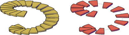

配列複写の項目の配置
パスに沿って項目を、メジャー(等間隔)またはディバイダ(等分割)オプションに従って配置することができます。
