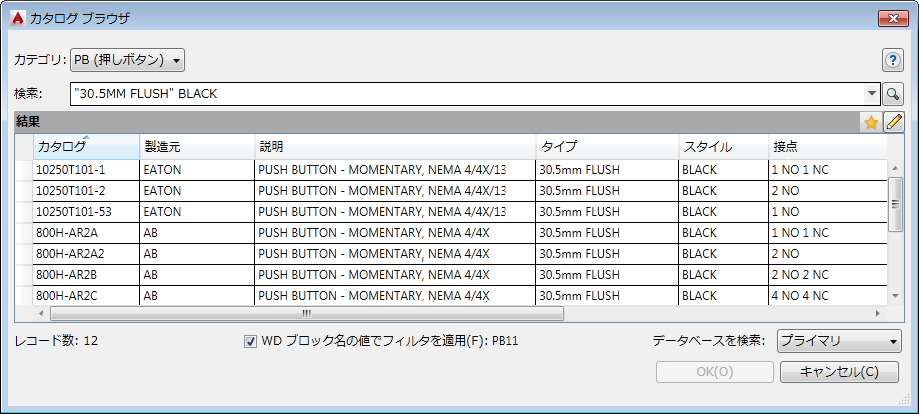

[カタログ ブラウザ]ダイアログ ボックス
カタログ データベースからコンポーネントを挿入したり、カタログ値をコンポーネントに割り当てたり、カタログ データベースを編集します。
検索

次のオプションが表示されます。
[カテゴリ]
検索するカタログ テーブルを選択します。
次の場合、カテゴリは事前に選択されています。
  • カタログ値をコンポーネントに割り当てるために、参照モードでブラウザを使用している場合。カテゴリは、選択されたコンポーネントに基づきます。
  • プロジェクトが[常に MISC_CAT テーブルを使用]に設定されている場合。
[検索]
検索条件を指定します。検索は、ブラウザに表示されているフィールドにのみ実行されます。AND 演算子が想定されます。OR 式および "完全に一致する語句" の式を使用できます。

検索テキストに基づいて、検索を実行します。
アクティブなカテゴリの[お気に入り]リストに追加したカタログ エントリが表示されます。
編集モードに切り替えます。このモードでは、カタログ エントリを追加したり、既存のカタログ エントリを編集することができます。
[データベースを検索]
アクティブ、プライマリ、またはセカンダリにするデータベースをコントロールします。アクティブなプロジェクトにセカンダリ データベースを定義していない場合、セカンダリのオプションは無効になります。
