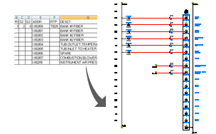

スプレッドシート データから一連の PLC I/O 図面を作成します。
検索
コマンド入力:
AESS2PLC
スプレッドシートの出力ファイルを選択し、[開く]をクリックします。
PLC I/O 要件をスプレッドシートまたはデータベース形式で設定して、I/O 回路図図面を自動的に生成できます。図面の生成に必要な情報が存在する列が参照されます。設定によって列の順番を定義することもできます。モジュールパーツ番号(コード)列を除くすべての列がオプションです。
AutoCAD Electrical は情報(.xls、.mdb、または .csv 形式)を読み込み、データから直接 PLC I/O 配線図を作成します。ラダーおよびモジュールは動的に挿入され、ラダーごとにその下でブレークし、次(または次の図面)に進みます。
