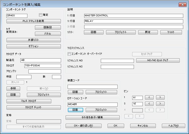

AutoCAD Electrical では、シンボルを挿入したライン リファレンスの位置に基づいて新規リレーの一意のタグ名が自動的に決まります。「CR」は制御リレーであることを表し、「403」はシンボルがライン リファレンス 403 上にあることを表します。このシンボルをライン リファレンス 404 上に挿入すると、タグ名が「CR404」になります。

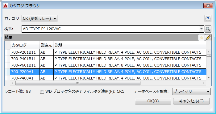

をクリックします。
選択した製造元コードとカタログ番号が[コンポーネントを挿入/編集]ダイアログ ボックスに表示されます。このダイアログ ボックスで[OK]をクリックすると、値がシンボルに転送されます。
1 行目: マスター コントロール
2 行目: リレー
コンポーネントの説明として、説明文字を 3 行まで入力できます。説明の 3 行目が利用できない場合は、説明の 3 行目の属性はシンボルに保持されません。
AutoCAD Electrical は、図面ファイルをすばやく読み取り、それまでに使われているすべてのロケーション コードのリストを表示します。
ピン: 1: K1
ピン: 2: K2
ここで入力した値はすべて、シンボル自身の属性値として保存されます。
