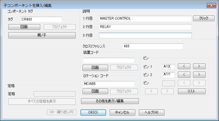

挿入点を指定:
左側の母線に近いライン リファレンス 404 の配線にカーソルを移動して、クリックします(1)。

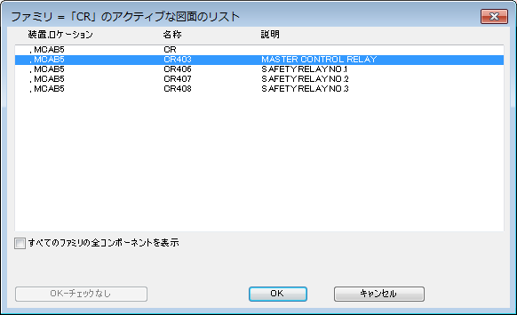

[子コンポーネントを挿入/編集]ダイアログ ボックスが表示されます。AutoCAD Electrical では、リレー接点のタグ名は自動的に割り当てられません。編集ボックスには汎用の「CR」が表示されます。リレー接点のタグ名を決定します。リレー接点は、アクティブなプロジェクトの図面で、親リレー コイルに連結する必要がある子コンポーネントです。子は、親リレー コイルで見つかった同じタグ名が設定されます。
[親/子]をクリックして図面の親を選択し、タグ名を割り当てます。または、[図面]または[プロジェクト]をクリックして、同じファミリ名を持つコンポーネントのリストから選択します。
MCAB5 CR403 MASTER CONTROL RELAY
親の値は、すぐに接点に転送されます。
[コンポーネント タグ] CR403
[説明]: 1 行目: マスター コントロール
[説明]: 2 行目: リレー
[クロスリファレンス]: 403
[ロケーション コード] MCAB5
[ピン]: ピン 1 A1X
[ピン]: ピン 2 A1Y
子コンポーネントが挿入されます。リアル タイムでクロスリファレンスが設定されます。コイルには、新しい子接点のライン リファレンス番号が注釈として付加されます。子接点には、親コイルのライン リファレンス位置が注釈として付加されます。
