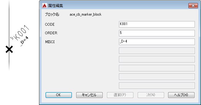

  3. 「_D={digit}」の形式を使用して、その MISC1 属性値を編集します。ここで 1=左から右に作成、2=上に作成、4=右から左に作成、8=下に作成です。
    たとえば、テンプレートに垂直 3 相母線があり、遮断器マーカー ブロックが右側の配線上にある場合、その MISC1 属性に「_D=4」の値を指定します。これにより、多極挿入の子極が左に移動し、残りの 2 本の母線が選択されます。
