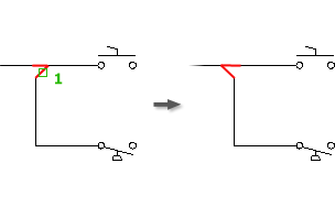

交点マークまたは角度付きティー マーカーを挿入し、角度付きティー マーカーの方向を変更します。
ティー マーカー ツールを使用して、交点マークまたは角度付きティー マーカーを既存の配線のティー交点に挿入します。ティー マーカーが存在する場合、このツールを使用すると既存のマーカーを交点マークから角度付きティー マーカーに、または角度付きティーマーカーから交点マークへと変更できます。この交点マークおよび角度付きティー マーカーは、交点に交点マークまたは角度付き T 字シンボルを使用するよう図面が設定されている場合は([図面プロパティ]
[スタイル]ダイアログ ボックス)、[配線挿入]ツールの使用時に自動的に挿入されます。
空の領域に T 字接続シンボルを挿入することはできません。別の配線との T 字交点に有効な(交差していない)配線の終端が存在する必要があります。これは、90 度に配線が曲がっている部分に T 字接続シンボルを挿入しません。挿入したティー マーカーのいずれかを右クリックすると、[角度付きティー マーカー切り替え]、[コンポーネントを削除]、[スクート]、[配線挿入]などの編集ツールにアクセスできます。
T 字交点に配線接続交点マークを挿入します。
既存の角度付き配線接続シンボルを、交点マーク接続シンボルに置換します。各配線の T 字交点の作成時に、交点マークを自動的に挿入するには、[図面プロパティ]ダイアログ ボックスの[スタイル]タブにある[配線スタイル]領域で既定の[配線 T 字]の接続を設定します。
の順にクリックします。 検索
マーカーを右クリックして[コンポーネントを削除]を選択すると、挿入された T 字接続シンボルが削除され、配線が修復されます。
既存の配線の交点に角度付き T 字接続シンボルを挿入します。
既存の交点マーク接続シンボルを、角度付き配線接続シンボルに置換します。各配線の T 字交点の作成時に、角度付きティー マーカーを自動的に挿入するには、[図面プロパティ]ダイアログ ボックスの[スタイル]タブにある[配線スタイル]領域で既定の[配線 T 字]の接続を設定します。
の順にクリックします。 検索
交点マーク マーカーが存在する場合は削除され、角度付き T 字シンボルで置き換えられます。
既存の角度付きティー接続シンボル、または窓選択されたシンボルを 4 つの方向に切り替えます。
右クリックするかスペースバーを押して T 字接続方向を切り替えます。適切な方向に表示されたら[Esc]を押します。
の順にクリックします。 検索
