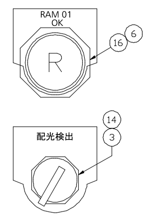

選択したコンポーネントの項目番号を含むバルーンを挿入します。複数の項目番号を持つコンポーネントに対するバルーンの方向を選択します。

バルーンのコンポーネントを選択します。
引出線を開始する位置を選択します。
コンポーネントに複数の項目番号がある場合、
D
と入力し、文字を入力して、利用可能なバルーン方向オプションから選択します。
引出線の残りの点を選択します。
[Enter]を押して引出線を完了し、バルーンを挿入します。
