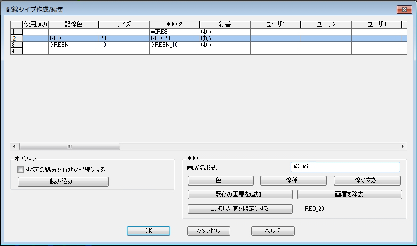

AutoCAD Electrical では、さまざまな配線タイプを使用して、機器間を流れる水やオイルの配管のタイプを表します。最初に配管を表す配線のタイプを設定します。
配線をパイプとして挿入
の順にクリックします。 検索
[配線色]: 赤
[サイズ]: 20
[画層名]は自動作成されます。作成される配線画層に、名前 RED_20 が割り当てられます。
[配線色]: 緑
[サイズ]: 10
[色]: 緑
[線種]: Hidden2
の順にクリックします。 検索
