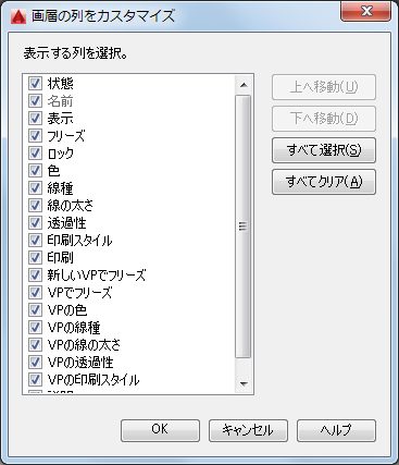

[画層プロパティ管理]の列の表示と順序をコントロールします。
[画層プロパティ管理]で、画層列を右クリックし、[カスタマイズ]を選択します。
次のオプションが表示されます。
現在の[モデル]タブまたはレイアウト タブのどの列を[画層プロパティ管理]に表示するかを設定します。
[画層プロパティ管理]内で、チェック マークの付いた列が上に移動します。
[画層プロパティ管理]内で、チェック マークの付いた画層が下に移動します。
リスト内のすべての列を選択します。
リスト内のすべての列を選択解除します。
