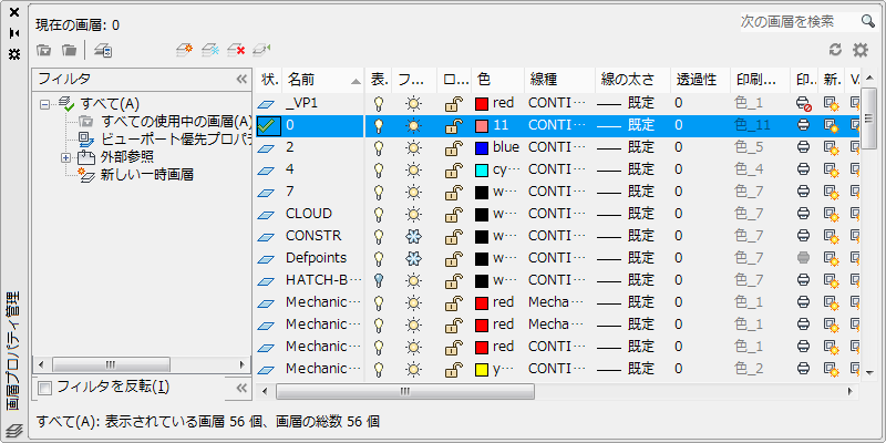

図面の画層とそのプロパティの一覧が表示されます。
新しい画層の追加、既存の画層の削除、画層名の変更、画層プロパティの変更のほか、レイアウト ビューポートでプロパティの優先を設定することや、画層の説明を追加することができます。[画層プロパティ管理]には、[フィルタ]パネルと画層リスト パネルがあります。画層フィルタは、画層リストに表示される画層をコントロールします。画層フィルタを使用して、一度に複数の画層を変更することもできます。
[画層プロパティ管理]は常に更新され、現在の空間(モデル空間、ペーパー空間レイアウト、またはレイアウト ビューポート内のモデル空間)の画層プロパティとフィルタ選択の現在の状態が表示されます。

現在の画層の名前が表示されます。
現在の画層は、[画層プロパティ管理]の左上コーナーに表示されます。画層リストでは、現在の画層は緑のチェック マークで示されます。

図面内の画層フィルタの階層リストが表示され、[画層プロパティ管理]に一覧表示される画層をコントロールすることができます。一番上のノードの[すべて]をクリックすると、図面のすべての画層が一覧表示されます。

画層と画層フィルタ、およびそのプロパティと説明が表示されます。
[フィルタ]ペインで画層フィルタが選択されている場合、画層一覧ペインにはその画層フィルタの画層のみが表示されます。ツリー表示の[すべて]フィルタには、図面のすべての画層と画層フィルタが表示されます。選択された画層プロパティ フィルタの定義に該当する画層がない場合、一覧表示は空になります。選択した画層、または選択したフィルタのすべての画層のプロパティを編集するには、そのプロパティのアイコンをクリックします。画層フィルタに混在したアイコンまたは「不定」が表示された場合、そのプロパティはフィルタのすべての画層に共通ではありません。

アイコンが表示されます。 画層またはフィルタの名前が表示されます。新しい名前を入力するには、[F2]を押します。
選択した画層の表示をオンまたはオフにします。画層がオンのとき、その画層は表示されており、印刷できます。画層がオフの場合は、[印刷]がオンでも、画層は表示も印刷もされません。
