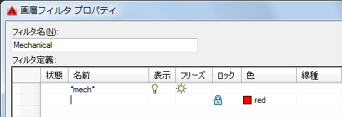

画層プロパティ フィルタの名前が表示されます。
一覧表示する画層を決定する画層のプロパティが表示されます。フィルタを定義するには、1 つまたは複数のプロパティをクリックして指定します。画層名が表示されるには、フィルタ定義内で 1 行で指定されたすべてのプロパティが真でなければなりません(論理的 AND)。フィルタ定義の後続の行は、それぞれ代替条件を指定します(論理的 OR)。
次に例を示します。
このフィルタには Mechanical という名前が付けられ、フィルタ定義には次の条件が含まれています。

画層名を入力します。標準のワイルドカード文字を使用して画層名の一部分を表すこともできます。たとえば、*mech* と入力すると、名前に mech という文字が含まれるすべての画層が表示されます。
