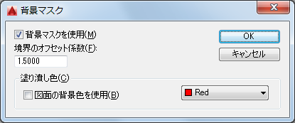

マルチ テキストに不透明な背景を使用するかどうかをコントロールします。
次のオプションが表示されます。
文字の背景を不透明にします。
不透明な背景に対して文字の回りに余白を指定します。この値は、文字高さを基準にします。係数 1.0 にすると、マルチ テキスト オブジェクトとぴったり合います。係数を 1.5 にすると、背景は文字の高さの 0.5 倍の高さになります。
背景の色を指定します。
背景の色を図面の背景と同じ色にします。
不透明な背景の色を指定します。色のリストから色を 1 つ選択するか、[色選択]を選択して[色選択]ダイアログ ボックスを開くこともできます。
