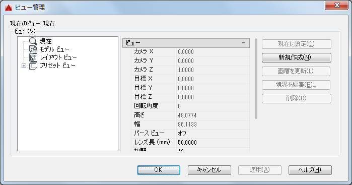

名前の付いたビュー(モデル空間の名前の付いたビューとカメラ ビューを含む)、レイアウト ビュー、プリセット ビューを作成、設定、名前変更、修正、削除します。
ビューのプロパティを表示するには、そのビューをクリックします。
次のオプションが表示されます。
利用可能なビューのリストが表示されます。各ノード([現在]ノードを除く)を展開して、ノードに含まれているビューを表示できます。
次のプロパティが表示されます。

モデル ビューおよびレイアウト ビューに対して、カメラの現在の位置が表示されます。
モデル ビューに対してのみ、視点の中心にビューを固定するかどうかを表示します。移動の種類[左へトラック]、[右へトラック]、[上昇]、[下降]に適用されます。
現在のビューおよびモデル ビューの場合のみ、ビューのカメラの X 座標が表示されます。
現在のビューおよびモデル ビューの場合のみ、ビューの目標の Y 座標が表示されます。
現在のビューおよびモデル ビューの場合のみ、ビューの目標の Z 座標が表示されます。
現在のビューおよびモデル ビューの場合のみ、ビューの目標の X 座標が表示されます。
表示されている平面内でのビューの回転角度を表示します。この平面は、モニタの画面に平行な平面です。
ビューの高さが表示されます。
ビューの幅が表示されます。
現在のビューおよびモデル ビューの場合、パース ビューをオンにするかどうかを指定します。
レイアウト ビューを除くすべてのビューの場合、レンズの長さを指定します(ミリメートル単位)。この値を変更すると、[視野]の設定も変化します。
レイアウト ビューを除くすべてのビューの場合、ビューの水平視野を指定します(現在の角度単位で)。この値を変更すると、[レンズ長(mm)]の設定も変化します。
ビューで前方クリップがオンになっている場合、前方クリップ平面のオフセット値を指定します。
ビューで後方クリップがオンになっている場合、後方クリップ平面のオフセット値を指定します。
クリップ オプションを設定します。
選択したビューを呼び出します。
[ビュー/ショット プロパティを新規作成]ダイアログ ボックスまたは[ビューを新規作成]ダイアログ ボックスが表示されます。
選択したビューと一緒に登録されている画層情報を、現在のモデル空間またはレイアウト ビューポートの画層表示設定に合わせて更新します。
選択したビューは、名前の付いたビューの境界が分かりやすいように、作図領域の他の部分は明るい色で表示されます。
選択したビューを削除します。
