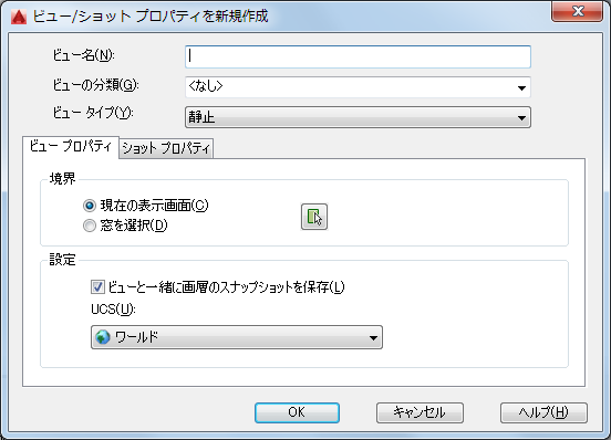

名前の付いたビューを登録します。
次のオプションが表示されます。
ビューの名前を指定します。
名前の付いたビューの分類を指定します。
名前の付いたビューに割り当てる図面の領域を定義します。
現在の表示画面を新しいビューとして使用します。
作図領域内で 2 つの向かい合うコーナーを指定して定義した窓を、新しいビューとして使用します。
一時的に[新規ビュー]ダイアログ ボックスおよび[ビュー管理]ダイアログ ボックスが閉じ、ポインティング デバイスを使用して、新しいビューにする窓の対角する 2 つのコーナーを指定できるようにします。
名前の付いたビューと一緒に登録する設定を指定するオプションが表示されます。
新しい名前の付いたビューと一緒に、現在の画層の表示/非表示設定を登録します。
モデル ビューおよびレイアウト ビューの場合、新しいビューとともに登録する UCS を指定します。
