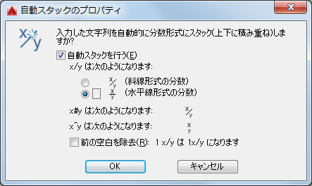

[自動スタックのプロパティ]ダイアログ ボックス
文字の自動スタックに対する既定を設定します。
オプション
次のオプションが表示されます。
[自動スタックを行う]
カレット、スラッシュ、シャープの前後に入力された数字を自動的にスタックします。たとえば、1#3 に続けて数字以外の文字またはスペースを入力した場合、入力した文字は自動的に斜線分数としてスタックされます。
[斜線の分数]
自動スタック機能がオンのとき、スラッシュ文字を斜線分数に変換します。
[水平線の分数]
自動スタック機能がオンのとき、スラッシュ文字を水平線分数に変換します。
注: 自動スタック機能のオン/オフにかかわらず、シャープは常に斜線分数に変換され、カレットは常に許容差形式に変換されます。
[前の空白を除去]
整数と分数の間の空白を除去します。
