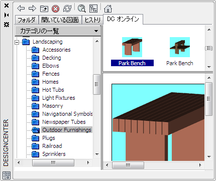

DesignCenter オンラインを使用すると、ブロック、シンボル ライブラリ、メーカーのコンテンツ、オンライン カタログなどのコンテンツにアクセスできます。このようなコンテンツは一般的な設計アプリケーションで使用でき、図面の作成に役立ちます。
DesignCenter オンラインにアクセスするには、DesignCenter の[DC オンライン]タブを選択します。DesignCenter オンライン ウィンドウが開いたら、図面で使用するコンテンツを参照、検索、ダウンロードできます。
表示を選択するには、左ペインの上部にある見出しをクリックします。
選択すると、コンテンツは右側のコンテンツ領域にロードされます。プレビュー領域で項目を表示するには、コンテンツ領域でその項目を選択します。項目をダウンロードするには、項目をプレビュー領域から図面またはツール パレットにドラッグするか、コンピュータに保存します。
