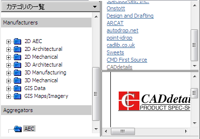

[カテゴリの一覧]表示を使用すると、左ペインのフォルダをクリックして、そのフォルダのコンテンツを表示できます。これらのフォルダには、他のフォルダが含まれていることもあります。
フォルダまたはフォルダ内の項目をクリックすると、それらのコンテンツがコンテンツ領域に表示されます。ブロックをクリックすると、ブロックに関するグラフィカル情報と説明情報がプレビュー領域に表示されます。
DesignCenter オンラインを使用してオンライン コンテンツを検索するときに、[検索]表示でブール演算を使用したり複数の単語を指定して項目を照会できます。[検索]表示にするには、虫めがねのボタンをクリックするか、左ペインの上部にある見出しのプルダウン リストから[検索]を選択します。
[設定]表示を使用すると、検索またはフォルダをナビゲートした結果コンテンツ領域の各ページに表示されるカテゴリ数と項目数をコントロールできます。
ナビゲートしたり検索するコンテンツの種類を選択できます。[コレクション]ペインでは、DesignCenter オンラインを開くたびに表示されるコンテンツの種類を指定できます。たとえば、図面内で建築用のブロックを使用する場合は、建築用の項目を含むコレクションのチェック ボックスをオンにします。オンにすると、指定したカテゴリが表示されます。
Web からコンテンツをダウンロードするには、使用するコンテンツを含むフォルダを検索します。次に、コンテンツ領域でコンテンツのサムネイル イメージをクリックします。プレビュー領域に、コンテンツおよびコンテンツに関する情報が表示されます。ブロックをプレビュー領域から図面またはツール パレットに直接ドラッグしたり、後で使用できるようにコンピュータに保存することができます。
