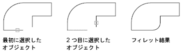

オブジェクトのエッジを丸めてフィレットします。
この例では、選択した両方の線分に接する円弧が作成されます。線分は、円弧の端点までトリムされます。とがったコーナーを作成するには、半径に 0(ゼロ)を入力します。

2D フィレットの定義に必要となる 2 つのオブジェクトのうちの最初のオブジェクトを選択します。
3D モデルで作業している場合は、3D ソリッドのエッジを選択することもできます(AutoCAD LT では使用できません)。
オブジェクト選択方法を使用するか、[Shift]を押しながら鋭角のコーナーを作成するオブジェクトを選択します。

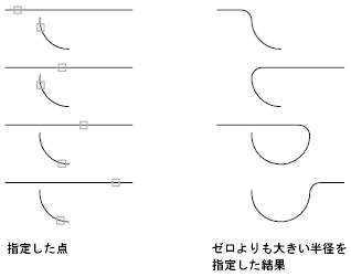

線分、円弧、ポリラインを選択すると、フィレット円弧に合わせてこれらの長さが調整されます。[Shift]を押しながらオブジェクトを選択すると、現在のフィレット半径を一時的に値 0(ゼロ)に変更することができます。
選択したオブジェクトが 2D ポリラインの直線セグメントの場合、それらは隣接しているか、または間に別の 1 つのセグメントをはさんでいることがあります。間に別の 1 つのセグメントをはさんでいる場合は、間にあるセグメントが削除され、円弧に置き換わります。

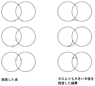

円と円弧の間には複数のフィレットが存在する場合があります。この場合は、フィレットの端点にする場所に近いオブジェクトを選択します。
円の場合はトリムされずに、フィレット円弧が滑らかに円と接合されます。
