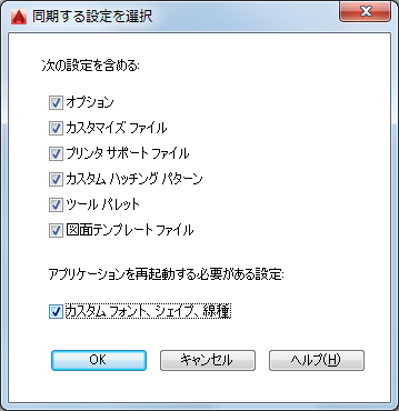

Autodesk 360 と同期する設定を指定します。
次のオプションが表示されます。
[オプション]ダイアログ ボックスで指定したユーザ プロファイルとその他のすべての設定を同期します。
すべての CUI と CUIx ファイル、メニューファイル、ワークスペースの設定、カスタム アイコンなどが含まれます。
プリンタ環境設定ファイル(PC3)、プリンタ説明ファイル(PMP)、印刷スタイル テーブル(CTB、STB)が含まれます。
すべてのカスタム ハッチング パターン(PAT)ファイルが含まれます。
すべてのツール パレット(ATC、AWS)ファイルが含まれます。
図面テンプレート(DWT)ファイルが含まれます。
同期されるファイルの種類の完全なリストは、この後の「カスタム設定のマイグレートと転送の比較」を参照してください。
