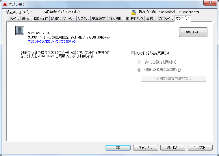

Autodesk 360 を使用してオンラインで作業するオプションを設定し、ユーザのクラウド アカウントに格納されている設計ドキュメントにアクセスできるようにします。
次のオプションが表示されます。
図面と、外部参照などのリンクされたファイルを、Autodesk 360 に自動的にコピーします。(システム変数 ONLINEDOCMODE)
セキュリティ保護のために、転送時にファイルは暗号化されます。
Autodesk 360 ドキュメントの一覧とフォルダがブラウザに表示されます。(ONLINEDOCS[オンライン ドキュメント]コマンド)
Autodesk 360 経由のリモート アクセス用にカスタマイズされたアプリケーション設定の同期を開始または停止します。
サポートされているすべてのカスタマイズされたアプリケーション設定を同期します。
カスタマイズされたアプリケーション設定の内、指定された設定のみを同期します。
カスタマイズされたアプリケーション設定の内、Autodesk 360 経由で同期する設定を指定します。(ONLINESYNCSETTINGS[オンライン同期設定]コマンド)
