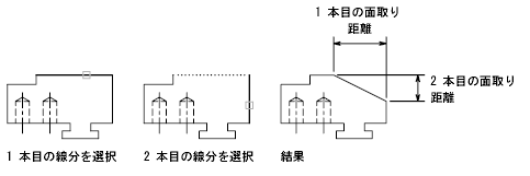

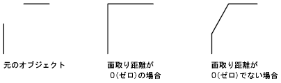

面取り距離とは、面取り線分に接続するか、または他のオブジェクトと交差するように、各オブジェクトがトリムまたは延長される距離のことです。面取り距離が両方とも 0(ゼロ)の場合、面取りすると、2 つのオブジェクトはそれらが交差するまでトリムまたは延長されますが、面取り線分は作成されません。[Shift]を押しながらオブジェクトを選択すると、現在の面取り距離を一時的に値 0(ゼロ)に変更することができます。
次の例では、1 本目の線分に対して面取り距離を 0.5 に、2 本目の線分に対して面取り距離を 0.25 に設定しています。面取り距離を指定したら、図に示すように 2 本の線分を選択します。

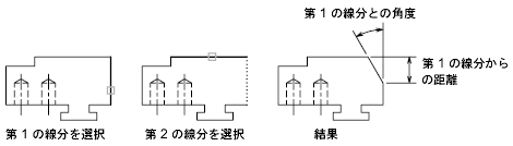

最初に選択したオブジェクトの面取り線分の開始位置を指定し、次にそのオブジェクトと面取り線分がなす角度を指定して、2 つのオブジェクトを面取りすることができます。
次の例では、1 本目の線分上で、交点から 1.5 単位の位置から面取り線分が始まり、1 本目の線分と面取り線分が 30 度の角度をなすように 2 本の線分を面取りしています。

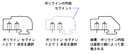

隣接するポリライン セグメント、または間に 1 つだけ円弧セグメントがあるポリライン セグメントを面取りすることができます。図に示すように、間に円弧セグメントがある場合は、面取りによって円弧が削除され、代わりに面取り線分が作成されます。

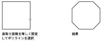

ポリライン全体を面取りすると、それぞれの交点を面取りすることができます。最良の結果を得るには、1 本目と 2 本目の面取り距離を同じ値にします。
この例では、面取り距離が同じ値に設定されています。
