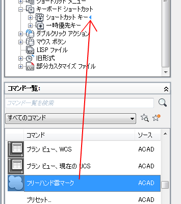

- [カスタマイズ]タブの[ <ファイル名> 内のカスタマイズ]ペインで、[キーボード ショートカット]ノードの横のプラス(+)記号をクリックして展開します。
- [ショートカット キー]ノードの横のプラス(+)記号をクリックして展開します。
- 次のいずれかの操作を行います。
- ショートカット キーを作成するには、[コマンド一覧]ペインから、コマンドを[ <ファイル名> 内のカスタマイズ]の[ショートカット キー]ノードにドラッグします。

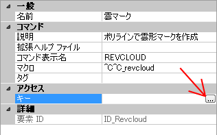

- ショートカット キーを修正するには、[ショートカット キー]ノードの下のショートカット キーを選択します。
- [プロパティ]ペインで、[キー]ボックス内をクリックしてから[…]ボタンをクリックして、[ショートカット キー]ダイアログ ボックスを開きます。
- [ショートカット キー]ダイアログ ボックスで、修飾キー[Ctrl]と、[Shift]、[Alt]、または[Shift]+[Alt]と文字キー、数字キー、ファンクション キー、または仮想キー([F1]、[Insert]など)の組み合わせを押します。
