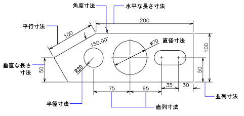

各部の長さや角度を図面に追加する作業を「寸法記入」といいます。
あらゆるオブジェクト タイプに対して、さまざまな方向で寸法を記入できます。寸法記入の基本の種類は次のとおりです。
長さ寸法には、水平寸法、垂直寸法、回転寸法、並列寸法、直列寸法があります。次の図に簡単な例を示します。
