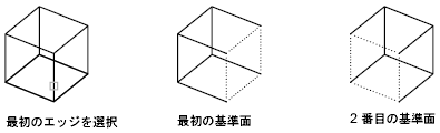

また、3D ソリッドのエッジを選択して面取りし、2 つの隣接するサーフェスのどちらが基準面であるかを示すことができます(AutoCAD LT では使用できません)。
(AutoCAD LT では使用できません。)
o と入力するか[Enter]を押すと、選択した面が基準面として設定されます。n と入力すると、選択したエッジに隣接する 2 つの面のどちらか一方が選択されます。

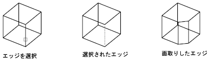

基準面と面取り距離を指定したら、面取りする基準面のエッジを選択します。エッジは個別に選択することも、すべてのエッジを一度に選択することもできます。
面取りする個別のエッジを選択します。

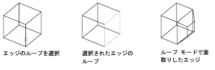

ループ モードに切り替えます。
基準面上のすべてのエッジが選択されます。
