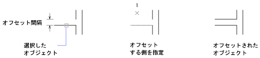

同心円、平行な線、平行な曲線を作成します。
オブジェクトを指定した距離の位置にオフセットしたり、通過点を指定してオフセットできます。多くの平行な線分や曲線を含む図面を作成する効率的な方法として、オブジェクトをオフセットした後に、それらのオブジェクトをトリムまたは延長することができます。
OFFSET[オフセット]コマンドは、便利なように繰り返し実行されます。コマンドを終了するには [Enter]を押します。
