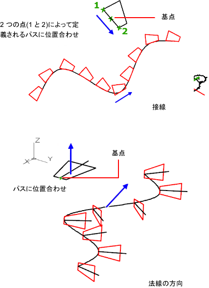

配列の基点を定義します。パス配列複写の項目は、基点を基準として配置されます。
項目をパス曲線の開始点を基準とした配列に位置付けるための基点を指定します。
自動調整配列に対して、パスと位置合わせするために、有効な拘束点( 「キー点」)を複写元オブジェクトに指定します。作成された配列の複写元オブジェクトまたはパスを編集すると、配列の基点と複写元オブジェクトのキー点が同一位置となるように保たれます。
配列される項目を、パスの開始方向を基準として位置合わせする方法を指定します。

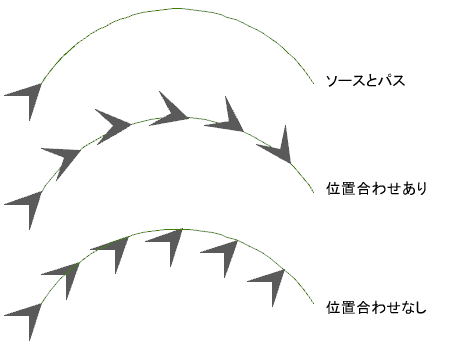

それぞれの項目を、パス方向と平行になるように位置合わせするかどうかを指定します。位置合わせは、最初の項目の方向が基準となります。
項目の元の Z 方向を維持するか、3D パスに沿って項目を自然に傾けるかをコントロールします。
