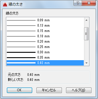

使用できる線の太さの値が表示されます。
線の太さを画層に割り当てます。[印刷スタイル テーブル エディタ]を使用して、印刷される線の太さをカスタマイズできます。
次のオプションが表示されます。
画層に適用可能な線の太さが表示されます。使用可能な線の太さは、図面で最もよく使用される固定値で構成されています。画層に適用する線の太さを選択します。
画層に割り当てられている直前の線の太さが表示されます。画層が作成されるときに割り当てられる既定値の線の太さは、[既定](この線の太さは、0.01 インチまたは 0.25 ミリメートルの既定値で印刷されます)です。(システム変数 LWDEFAULT)
画層に割り当てられる新しい線の太さが表示されます。
