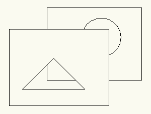

[外側輪郭線のみを使用] 前景の計算にオブジェクトの外側輪郭線のみを使用します。外側輪郭線に穴およびスロットなどの開口部が含まれている場合、これらは無視され、開口部から表示されるはずの背景オブジェクトは非表示のままです。 [外側輪郭線のみを使用]チェック ボックスの効果![]() この例では、前景には長方形のオブジェクト(黒い矢印)と三角形の開口部のオブジェクト(青い矢印)が含まれています。[外側輪郭線のみを使用]を選択しているため、開口部から背景オブジェクトが表示されません。隠線で背景オブジェクトが表示されます。 ![]() この例では、[外側輪郭線のみを使用]チェック ボックスがオフになっています。背景オブジェクトが三角形の開口部から表示されます。 |
