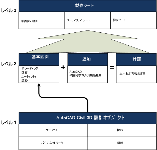

プロジェクト図面間にデータ参照を作成すると、図面のネットワークが構築されます。多くの人がかかわる大規模なプロジェクトを扱う場合、このネットワークは複雑になり、管理が困難になります。データ参照のメリットを活用するには、あらかじめ図面関係を計画し、プロジェクト チームが参照するための図を実際に作成します。
図 1: 3 レベルのプロジェクト図面構造
図 1 に、サンプル プロジェクト構造を示します。この 3 レベルの構造は、Vault またはデータ ショートカット プロジェクトで使用することができます。次のセクションでは、各レベルについて説明します。
