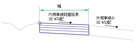

このサブアセンブリはコリドー モデルの基線線形の内側車線横断勾配摺り付け勾配値を適用して、走行車線の表層、基層、路盤層の横断図を作成します。
分割非連続横断勾配高速道路の内側車線に使用します。舗装構成は、AutoCAD Civil 3D ヘルプの「舗装横断の舗装構成」で説明されている規格に従います。
アタッチメント ポイントは、表層サーフェス上における車線の内側の端にあります。このコンポーネントは、右側または左側のどちらにもアタッチできます。

内側車線横断勾配摺り付け勾配を基線線形の横断勾配摺り付け仕様から取得します。アタッチメント ポイントから開始し、指定された幅、深さ、および横断勾配摺り付け勾配の表層サーフェスおよびそれに平行な路床を挿入します。車線の両側は、垂直リンクで結ばれます。
コリドー モデルの作成時にオフセット平面線形名が[幅]に割り当てられた場合は、車線の幅が線形のオフセットに合わせて変更されます。

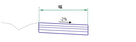

レイアウト モードの場合、指定された幅、深さ、および -2% 勾配の車線リンクを表示します。
