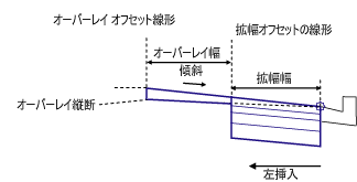

このサブアセンブリは、既存の道路の一方の側にオーバーレイ処理を行い、縁石の側面の方向が変わる端に 1 つまたは複数の車線を追加するのに使用します。
[勾配に合わせた拡幅オーバーレイ 1]サブアセンブリと同様のサブアセンブリですが、既存または作成予定の縁石のフランジ ポイントから内側方向に拡張される点が異なります。
アタッチメント ポイントは、車線拡幅部の外端にあります。 通常、このサブアセンブリは、(1)既存または作成予定の縁石および側溝のフランジを起点として、あるいは(2)縁石の側面の方向が変わる舗装の外端を起点として、内側方向に挿入されます。

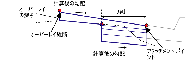

アタッチメント ポイントが、拡幅の外端のオフセットと標高を決定します。拡幅の内端の位置およびオーバーレイの内端の位置は、幅と勾配の指定値を基に決定されます。線形を使用すると、幅の指定値(数値)を変更することができます。オーバーレイ縦断が指定されている場合、勾配は、オーバーレイの内端の縦断標高とアタッチメント ポイントとの間で計算されます。
次の図は、オーバーレイ オフセット縦断のある状況を示しています。(オーバーレイ縦断が指定されている場合、勾配は、オーバーレイの内端の縦断標高とアタッチメント ポイントとの間で計算されます。)

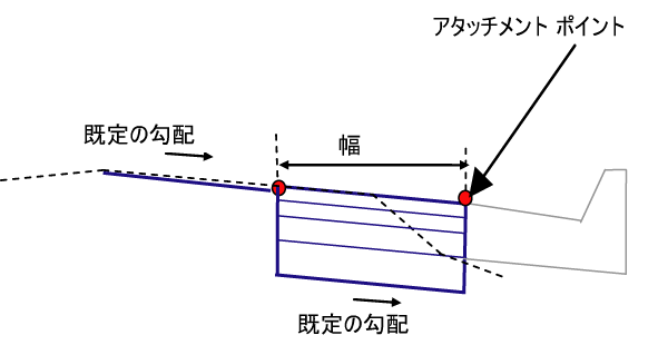

次の図は、オーバーレイ オフセット縦断がない状況を示しています。
サブアセンブリの左側から右側への勾配は同一になります。また、同じ勾配がサブサーフェスすべてに適用されます。
オーバーレイ縦断をアタッチする場合、以下のリンクを追加する必要があります。(a)オーバーレイ オフセットから、ターゲット(EG)サーフェスまでの垂直リンク。(b)オーバーレイの終点と拡幅の始点から、ターゲット(EG)サーフェスまでの垂直リンク。(C)ターゲット(EG)サーフェス リンクに沿って 2 つのポイントを繋ぐリンク。
