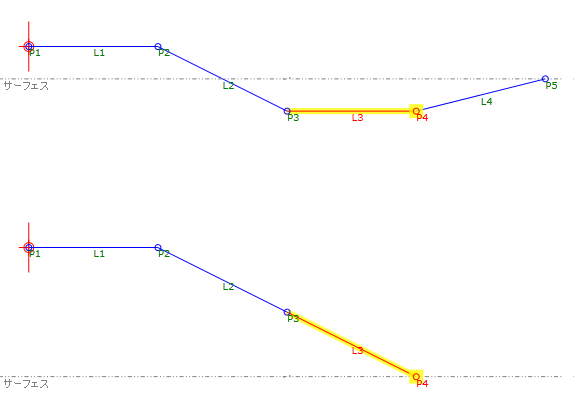

切土または盛土条件に対するこのジオメトリ要素の使用方法を見るには、次のサンプル PKT ファイルを開いてください。
Decision Cut or Fill Example.pkt

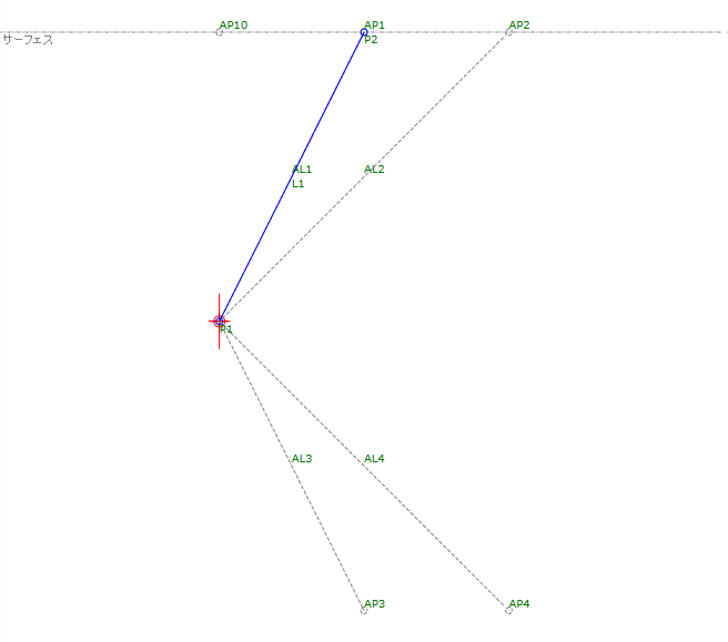

この例では、補助点を使用して、ターゲットサーフェスの標高を取得します。AP1 サーフェスの Y 値を基準にした P3 の Y 値が、ジオメトリを決定します。
一連の条件判断を使用して値の範囲に適応する方法の例を見るには、次のサンプル PKT ファイルを開きます。
Decision Range Example.pkt
この例では、補助点を使用して、P1 とターゲット サーフェス間の距離を取得します。最初に、距離によって、P1 が切土条件か盛土条件かを決定します。次に、切土および盛土分岐の下で条件判断が使用され、盛土の高さ、または切土の深さが決定されます。最後に、P2 と L1 が条件として指定されている勾配に描かれます。
