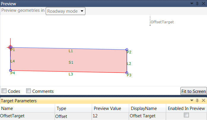

サブアセンブリには、[Target Parameters]タブで定義される OffsetTarget パラメータもあります。プレビュー パネルを[Roadway Mode]に設定している場合、[Enabled In Preview]チェック ボックスをオンにすることによって、次のように、オフセット ターゲットが見つかった場合のアブアセンブリの反応を確認することができます。
[Enabled In Preview]チェック ボックスをオフにすることにより、次の図のように、オフセット ターゲットが見つからなかった場合のサブアセンブリの反応を確認することができます。この場合、車線の幅は、サブアセンブリで定義された幅を使用するように変更されます。
