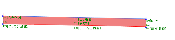

[Preview]パネルには、2 つのジオメトリ プレビュー モードがあります。

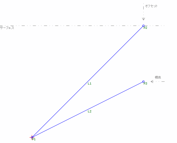

ターゲット パラメータを割り当てると、[Preview]パネルには、原点を基準とした位置が表示されます。
ジオメトリ要素がターゲット パラメータを参照する場合は、ターゲットが変化するとサブアセンブリがどのように反応するかをテストするには、パラメータをドラッグします。
