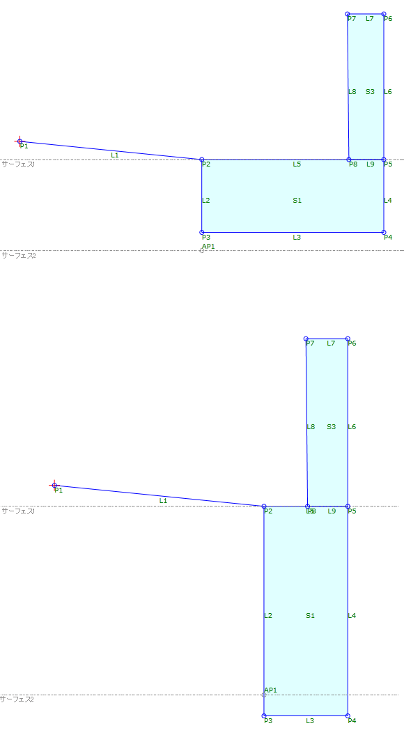

この例では、変数は擁壁フッタの高さと幅を定義するために使用されています。フッタの高さと幅は、2 つのターゲット サーフェス間の距離によって変化します。
[Height]と
[Width]の変数が定義されています。
[Decision]では、P2 からサーフェス2 までの距離を決定する式が使用されています。
[Height]と
[Width]の[Variable Value]は 2 つの方法のいずれかに設定されます。
[Footer]シーケンスのポイントは、フッタ ジオメトリの作成に適した
[Height]と
[Width]の値を適用します。
