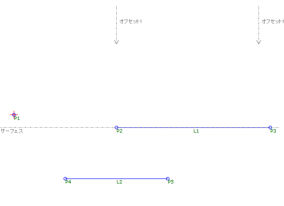

ジオメトリ要素の使い方を表示するには、次のサンプル PKT ファイルを開きます。
Surface Link Example.pkt
このサンプル PKT には、[Surface Link]の例が 2 つ含まれています。[Surface Link]は、それぞれターゲット サーフェスとオフセットによって定義されています。[Flowchart]では、例はそれぞれ別々のシーケンスで作成されています。パラメータを確認するには、[Flowchart]でサーフェス リンクを選択してから、[プロパティ]パネルの[Geometry Properties]セクションをチェックします。
この PKT ファイルには、次の 2 つの例が含まれています。
