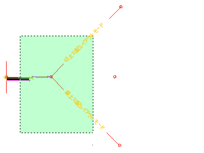

  4. コマンド ラインに「アセンブリ基線の位置を指定」というプロンプトが表示されたら、縦断ビューの長方形をクリックします。
    ビューポートでアセンブリ基線がズームされます。次のようになります。
車線サブアセンブリを追加する
  1. サブアセンブリを含む[ツール パレット]が表示されていない場合は、[ホーム]タブ [パレット]パネル [ツール パレット]をクリックします。
  2. ツール パレットで[ツール パレット]コントロール バーを右クリックします。[Civil Metric Subassemblies]をクリックします。
  3. [車線]タブをクリックします。
  4. [LaneSuperelevationAOR]をクリックします。
  5. [プロパティ]パレットで、[詳細] の下に次のパラメータを指定します。
    • [作成方向]:
    • [幅]: 3.5
    • [潜在基点]: [いいえ]
  6. 図面内で、アセンブリ基線のマーカー ポイントをクリックします。
    右側の車線サブアセンブリがアセンブリ基線にアタッチされます。

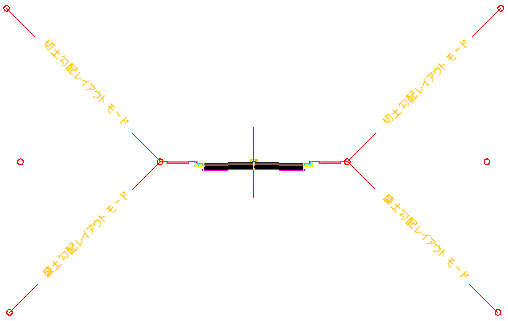

基線の左側にサブアセンブリのミラーを描画する
  1. 図面で、追加した 4 つのサブアセンブリを選択します。
  2. 右クリックします。[ミラー]をクリックします。
  3. アセンブリ基線のマーカー ポイントをクリックします。
    サブアセンブリがアセンブリ マーカーの左側に表示されます。[ミラー]コマンドにより、選択したサブアセンブリのミラー イメージが作成されます。サブアセンブリのパラメータは、[辺]パラメータを除きすべて保持されます。
    注:
    ミラーしたサブアセンブリのパラメータは動的にリンクされていません。アセンブリ基線の片側のサブアセンブリのパラメータ値を変更しても、変更内容は反対側に適用されません。
