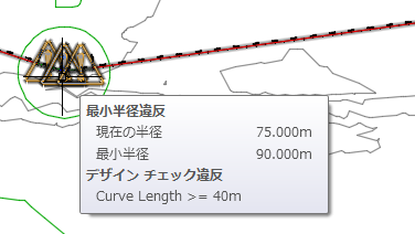

  3. 円 B の中央の 記号にカーソルを合わせます。
    ツールチップでは、図面ウィンドウで簡単に設計基準の違反を確認できます。ツールチップには 2 つの違反が表示されています。
    • 第 1 に、曲線は提示された最小半径を満たしていません。現在の曲線の半径と適用可能な最小パラメータ値の両方が表示されています。
    • 第 2 に、曲線は線形に適用されたデザイン チェックに違反しています。デザイン チェック名は表示されますが、現在の値または推奨値は表示されないことに注意してください。デザイン チェックはユーザが作成するカスタム式であるため、値が表示されません。
