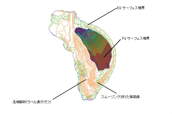

境界、等高線、および標高解析を示すサーフェス
