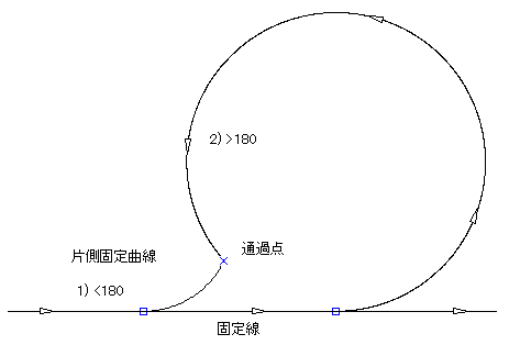

指定した半径および角度範囲で定義される片側固定曲線を、既存の図形から指定した終点に追加します。
この曲線は、複心の解決と反向の解決の両方をサポートします。
次の図は、固定線にアタッチされる片側固定曲線、および与えられた半径とポイントに対して取りうる 2 つの解決を示したものです。
クリックすると、図が表示されます
