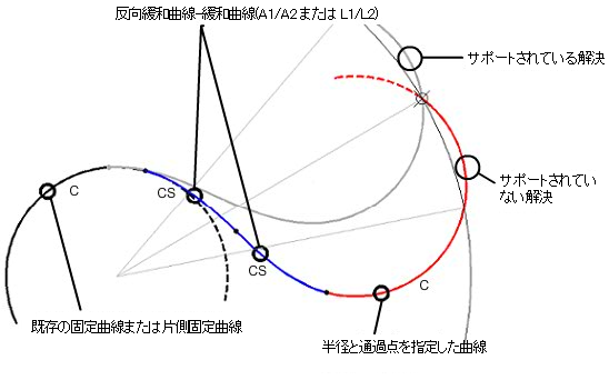

曲線から離れた片側反向曲線(緩和曲線あり)(曲線から、半径、通過点)を追加するには
半径および通過点を指定して片側反向緩和曲線-緩和曲線-曲線グループを曲線に追加します。
2 つの緩和曲線は反対方向に曲がります。曲線はアタッチメント曲線の反対方向に曲がります。アタッチメント曲線(1)を編集する場合、緩和曲線の長さ(2、4)、および曲線の半径(3)と通過点(5)は変わりません。アタッチメント ポイントおよび反向曲線の長さは、アタッチメント曲線の編集に対応するよう調整されます。
この図形は、次の解決をサポートしていません。

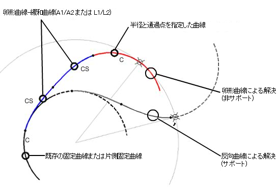

曲線から離れた片側反向曲線(緩和曲線あり)(曲線から、2 つの通過点)を追加するには
通過点を 2 つ指定して片側反向緩和曲線-緩和曲線-曲線グループを既存の曲線に追加します。
2 つの緩和曲線は反対方向に曲がります。曲線はアタッチメント曲線の反対方向に曲がります。アタッチメント曲線(1)を編集する場合、緩和曲線の長さ(2、3)および通過点(4、5)は変わりません。アタッチメント ポイントおよび反向曲線の半径と長さは、アタッチメント曲線の編集に対応するよう調整されます。
