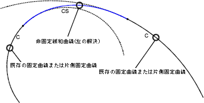

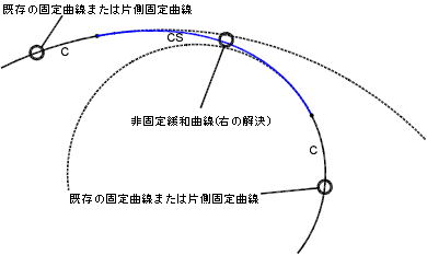

次の図に、2 つの曲線の間の非固定緩和曲線を示します。解決は、緩和曲線をアタッチする曲線の選択順序に依存します。最初の図に、左の解決を示します。ここでは、内側の円が最初に選択されます。2 番目の図に、右の解決を示します。ここでは、内側の円は 2 番目に選択されます。

    解決は、緩和曲線をアタッチする曲線の選択順序に依存します。緩和曲線が左から延びる解決の場合は、内側の円を最初に選択します。緩和曲線が右から延びる解決の場合は、内側の円を 2 番目に選択します。

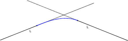

2 つの線分の間に非固定緩和曲線を追加するのは、その緩和曲線が、アタッチされる線分に常に接している必要がある場合です。この解決法では、緩和曲線は基本型、始点側、または終点側となります。
次の図に、2 つの線分の間の非固定緩和曲線を示します。可能な解決は、以下のとおりです。

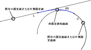

1 つの線分と曲線の間に非固定緩和曲線を追加するのは、その緩和曲線の半径がアタッチ先の曲線の半径と(その半径が編集された場合でも)常に同じになるようにする場合です。この解決法では、緩和曲線は基本型となります。これは、線分の終点での緩和曲線の半径が無限大だからです(卵形曲線では各端での半径は有限です)。基本型緩和曲線はすべての緩和曲線タイプでサポートされるので、線分と曲線の間の基本型緩和曲線はどの緩和曲線タイプでも有効です。
この 2 つの解決は、最初に選択する図形(線分または曲線)に依存します。
次の図に、線分と曲線の間の非固定緩和曲線(最初に線分を選択した場合)を示します。
