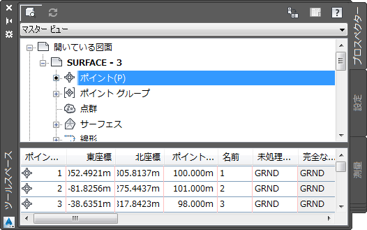

リスト ビューは、いくつかの項目に対して[ツールスペース]のツリーに表示されるテーブルです。この情報は編集できる場合があります。次の図は、[プロスペクター]タブに表示されるポイントのリスト ビューです。
[ツールスペース]がドッキングされている場合、リスト ビューはデータ ツリーの下に表示されます。[ツールスペース]がドッキングされていない場合、項目ビューはデータ ツリーの下だけでなく片側に表示することもできます。項目ビューの方向ボタン
をクリックして切り替えます。

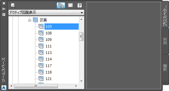

グラフィック ビューには選択した項目のイメージが表示されます。次の図は、[プロスペクター]タブに表示される区画のグラフィック ビューです。
グラフィック ビューに項目のプレビューを表示するには、[プロスペクター]タブの[項目プレビュー]ボタン
をクリックし、オブジェクトまたはオブジェクト コレクションを右クリックして[プレビューを表示]を選択します。次に、[プロスペクター]ツリーでオブジェクト名をクリックします。
グラフィックのプレビューを右クリックするとコンテキスト メニューが表示され、やなどのコマンドにより画像を操作できます。
